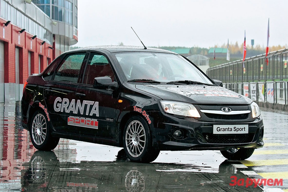

На кольцевой трассе «Казань-Ринг» прошла первая презентация гражданской версии «Гранты Спорт». Пригласили только дилеров марки, но автору удалось затесаться в их ряды.
Фотоснимки «Гранты Спорт» появились в Интернете примерно год назад – президент АВТОВАЗа Игорь Комаров уже тогда тестировал ее в Москве. Однако информацию о характеристиках машины и сроках ее появления скрывали.
