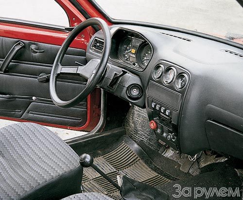

Первые секунды в салоне супер-"Оки" - первые впечатления. Непривычный звук из-под капота, необычная схема переключения передач: первая и третья на себя, вторая и четвертая от себя. Впрочем, все это мелочи, к которым быстро привыкаешь. Главное - впереди.
Стартуем на снегу (так уж случилось). Несмотря на 49-сильный мотор, троганье не очень комфортное - сцепление слабовато. Зато дальше это уже совсем другой автомобиль. На первых двух-трех передачах машина чутко следит за вашей правой ногой, живо реагируя даже на небольшое добавление газа. Да и на четвертой тягу нужно дозировать, а не просто включать или выключать. На рыхлом, но неглубоком снегу "Астро" (так нарекли машину) норовит сорваться в пробуксовку аж на третьей передаче - серийная "Ока" здесь и разгоняться-то откажется. Выехав на асфальт, понимаешь, что автомобиль приобрел другой характер (стал довольно проворный) и теперь управляется не только рулем, но и газом.
Сидя в "Оке", стремительность воспринимаешь особенно эмоционально. Обгон на таком автомобиле - уже не поступок, а неотъемлемый элемент движения.
На шоссе максимальная скорость возросла со 130 до 150 км/ч, хотя субъективные впечатления - вот-вот самолет обгонишь. Но, разогнавшись, нужно вовремя остановиться - с этим чуть хуже. Тормоза на машине остались прежними. В требования ГОСТа они, конечно, укладываются, но в потоке с другими шустрыми машинами ехать (а главное - тормозить) стало неуютно. Тем более, биение тормозов у "Оки" - фирменная болезнь. Зато еще от одной хронической хвори, кажется, удалось избавиться. Любимые всеми "оководами" двухвыводные катушки теперь отказывать не будут - их нет: здесь обычная бобина и старина распределитель.
Колеса на нашей машине оказались родными, "оковскими", но это скорее обходной вариант. Должны стоять 13-дюймовые - такие можно купить и для обычной "Оки". Других видимых изменений, кажется, нет. Разве что панель с "шестой" комбинацией приборов, но такая встречается и на обычной "Оке".
