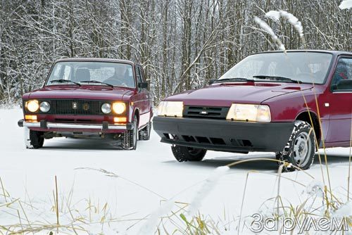

Что бы там ни говорили приверженцы технического прогресса, автомобили-долгожители есть даже в самых развитых державах. Это может быть утилитарный вседорожник, простой и крепкий как армейский сапог, или овеянный народной любовью стильный красавец кабриолет.
У нас свои национальные особенности. Иностранцы с трудом верят, что в России делают автомобили С-класса за $3500. Мало того - в этой ценовой нише еще и выбор есть. Скажем, собранная в Ижевске "шестерка" с вазовским мотором 1,6 л и четырехступенчатой коробкой передач стоит 104 500 рублей (с 5-ступенчатой на 6 тыс. дороже). А хэтчбек "Ода" Izh 2126 с уфимским двигателем 1,7 л и 5-ступенчатой коробкой еще дешевле - 103 500. Мы решили сравнить эти автомобили, пригласив их на тест. Правда, сразу оговоримся: к ним подходили с особенной меркой - не той, которой оцениваем импортные машины.
