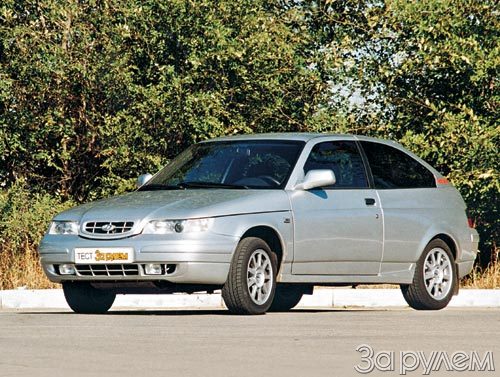

Итак, речь пойдет о той самой топ-версии VAZ 21128, а все внесенные в эту модель изменения - не что иное, как заводской, то есть высокопрофессиональный тюнинг.
Автомобиль построен на самой скоростной платформе - двухлитрового VAZ 21106, но с усиленным щитом передка и перегородкой между арками задних колес. Всего же в кузове около 50 оригинальных деталей, начиная с боковин и дверей и заканчивая различными дополнительными элементами. Приваривать их будут к так называемому черному (неокрашенному) кузову. Это позволит еще больше укрепить и без того жесткий трехдверный кузов - спортивной машине нужна безукоризненная управляемость.
Внешнее отличие динамичной версии от VAZ 21123 (купе с полуторалитровым мотором) - передок от 2110-Т, то есть иной передний бампер, капот заодно с облицовкой радиатора, рельефные передние крылья и более глубокие задние арки. Впрочем, это только на первое время. Заводские дизайнеры уже примеряют на нее свой оригинальный "костюмчик".
ПОЛОЖЕНИЕ ОБЯЗЫВАЕТ
Шестнадцатиклапанный мотор VAZ 21128 объемом 1,8 л и мощностью почти 90 кВт (около 120 л. с.) обеспечивает "максималку" в 200 км/ч и разгон до первой сотни за десять с половиной секунд. (Восьмиклапанная версия этого мотора, VAZ 21118, описана в ЗР, 2003, № 4.) Под стать темпераментному двигателю доработанные трансмиссия и ходовая часть. "Сверхплановая" мощность потребовала усиленного сцепления LuK диаметром 200 мм. Коробка передач - 2112, но с более прочным вторичным валом и увеличенными синхронизаторами. Главная пара в стандартном исполнении -3,9, в эксклюзиве - 4,1 или 4,3, дифференциал повышенного трения и другой ряд передаточных чисел в коробке. В приводах колес шарниры увеличенной размерности (фирмы GKN), как на VAZ 21106 с двухлитровым мотором.
К возросшей скорости приспособили подвеску и тормоза. Чтобы понизить центр тяжести и сделать автомобиль более устойчивым, укоротили пружины и увеличили диаметр стабилизатора. Кроме того в задней подвеске появились более жесткие сайлент-блоки, стабилизатор и проставки для расширения колеи и отрицательного развала колес.
Для увеличения эффективности и энергоемкости тормозов главный цилиндр и вакуумный усилитель позаимствовали у "Шеви-Нивы". Передние диски - увеличенного диаметра (рассчитаны на 15-дюймовые колеса), вентилируемые, задние механизмы - барабанные, но по заказу поставят и дисковые. А вот гидроусилитель рулевого управления ZF - штатный.
Небольшие доработки коснулись и салона - передние сиденья спортивного покроя с регулировкой по высоте, панель приборов со спидометром, скромно размеченным до 240 км/ч, и спортивный руль уменьшенного диаметра.
