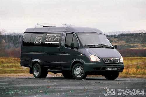

Эта экспериментальная "Газель" под Евро III - с турбодизелем ГАЗ-560 ("Штайр"), АБС тормозов, атермальным остеклением и кондиционером.
