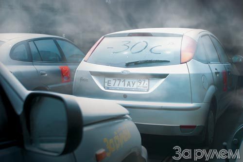

" Шевроле Нива" завелась при -30°С, " Хёндэ Акцент" не дотянул и до -20°.
Встроенный термометр "Шевроле-Нивы" заблуждается - мороз "всего" -30°С.
