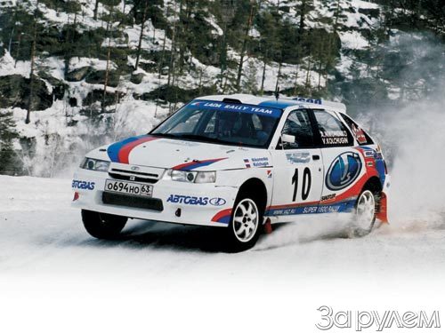

Вот и пересели наши гонщики в "Мицубиси" да "Субару". Теперь, наконец, появились свои сани. В Тольятти построили раллийный аппарат по международным требованиям группы А6. Называется LADA Super 1600.
Машину омологировали (то есть официально подтвердили соответствие) в версии kit car. По-русски - автомобиль-конструктор. Доработанный по требованиям безопасности кузов серийной "двенадцатой" начиняют агрегатами, специально предназначенными для спорта. Преобладают отечественные, но есть и импортные. Готовый автомобиль должен стоить не дороже 100 тыс. евро и существовать не менее чем в двадцати экземплярах. Впрочем, хранить "живые" болиды не обязательно - можно и россыпью, в запчастях.

Пилотирует автомобиль один из ведущих раллистов России, мастер спорта международного класса Александр Никоненко. По его словам, взаимопонимание с новой техникой возникло почти сразу. Машина получилась комфортной для гонщиков (порой живущих в кокпите по 10-12 часов непрерывно) и удобной для механиков. Ее легко адаптировать к любым дорожным условиям. Предусмотрены два типа подвески (для асфальта и гравия), пять видов стабилизаторов и бессчетное количество всяких регулировок. Но главное - у автомобиля высокий потенциал. И если в 2003 году вазовцы ездили быстро, как только возможно, в наступившем поедут... еще быстрее!
В кокпите Super-1600 традиционный набор - анатомические сиденья, замшевый руль, приборный дисплей Stаck, многоточечные ремни, резервуар автоматической системы пожаротушения, штурманское оборудование. На металлические накладки педалей спортсмены перед гонкой наклеивают... наждачную бумагу! С крупнозернистой шкурки нога точно не соскользнет.

Серийный кузов VAZ 2112 усилен, доработаны места крепления агрегатов, установлен каркас безопасности. Каждый аэродинамический элемент тщательно просчитан, доведен в аэродинамической трубе и выполняет определенную задачу. Профили нижней части бамперов и "бугор" позади крыши увеличивают прижимную силу. Воздухозаборник над ветровым стеклом гонит свежий воздух для экипажа. Накладки порогов защищают боковины кузова и стекла от грязи, снега и песка.
Подвеска всех колес - независимая, рулевое управление - с гидроусилителем, тормоза - AP Racing, кованые колеса - отечественные ВСМПО.
