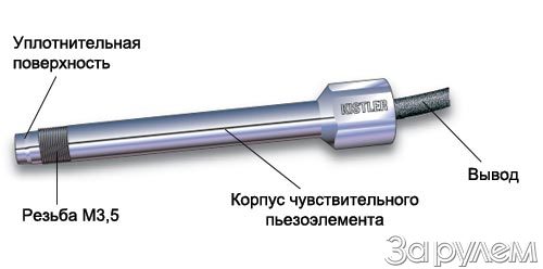

Швейцарская фирма «Кистлер» давно специализируется на подобных датчиках, но широкому их применению препятствовали конструкторы двигателей, заполнившие всю головку «бесчисленными» клапанами, свечами, форсунками. Лишнюю деталь ввернуть порой просто некуда.
Неожиданное решение помогли найти немецкие партнеры из фирмы «Элринг Клингер» – специалиста по прокладкам. Они взялись выполнить канал для нового датчика в толще прокладки головки цилиндров, поставив швейцарцам условие: диаметр устройства – не более 3 мм.
Плод совместного творчества испытали на широко распространенном дизеле «Фольксваген» рабочим объемом 1,9 л, мощностью 96 кВт. Пики давления в его камере достигают 180 бар – достаточно жесткие условия для новинки. Показания нового датчика сравнивали с сигналом образцового сенсора, для эксперимента размещенного в корпусе свечи накаливания. Оказалось, что обе кривые проходят параллельно, только та, что от нового датчика, лежит ниже на 12%. Значит, несложно внести коррективы и получить точные значения, умножив измеренные величины на постоянный коэффициент.
Температурная же погрешность не превысила 0,02 бар/°С – она также легко может быть учтена компьютером.

Новый датчик не толще стержня от шариковой ручки.
