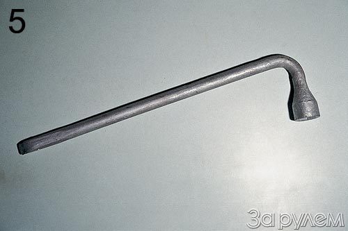

5, 6, 7. Павловская серия ключей отличается крайне небрежным изготовлением: никудышная геометрия, заусенцы, облой. А один экземпляр и вовсе пришлось разгибать, чтобы надеть на гайку. Может, под видом баллонного нам продали военный спецключ для отвинчивания гаек из-за угла?
