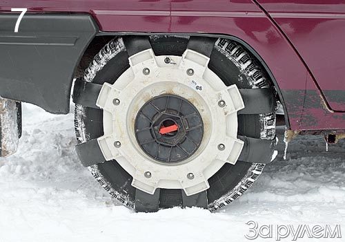

SPIKES-SPIDER QUICK, цена – 2880 руб.
Изготовлены в Швейцарии.
Об этом устройстве мы подробно рассказывали в ЗР, 1999, № 3. Его главное достоинство – установка на колесо занимает несколько секунд. Правда, при условии, что диск адаптера смонтирован заранее. Появление этого «паука» в нынешнем тесте вызвано желанием объективно оценить прибавку тяги. Результат – 210/180 кгс.
Быстрая установка, довольно высокая допустимая скорость движения.
Громоздкие, занимают значительный объем багажника. Немалая цена.
