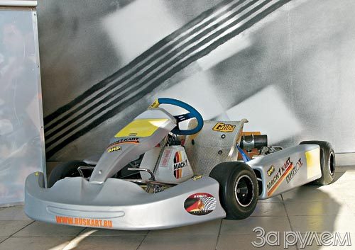

Спортивный болид класса «Ракет». Намного легче прокатного – 70 кг. Рама упругая с регулируемой жесткостью на кручение (аналог стабилизатора поперечной устойчивости), аэродинамический обвес. Кресло пилота с развитой боковой поддержкой подбирается индивидуально. Максимальная скорость – до 130 км/ч.
Важный фрагмент пассивной безопасности – пластиковая втулка вала руля. При сильном ударе ломается, позволяя валу откинуться вперед. Из-за небольших размеров машины крайне сложно защитить гонщика элементами конструкции. Часть этой задачи возложена на экипировку спортсмена.
Двигатель двухтактный, модель «Ракет-120». Рабочий объем – 120 смз, мощность – 10 кВт/14 л. с., максимальные обороты – 15 000 об/мин. Топливо (бензомасляная смесь) подается насосом. Высокая степень форсировки ограничивает ресурс – всего до 8–10 часов. Коробка передач не предусмотрена.
Тормоз дисковый гидравлический, установлен на задней оси. Диск вентилируемый (часто из керамики). Управление – педалью под левой ногой спортсмена. С непривычки дозировать усилие нелегко. Впрочем, такой же алгоритм управления на современных болидах формулы 1.
