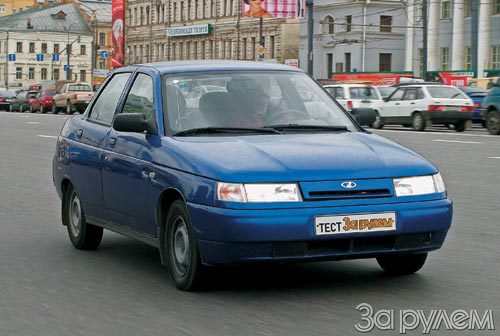

Сразу же после пуска двигатель мгновенно стабилизирует обороты и работает очень ровно. Нет присущих впрысковым моторам предыдущих поколений «забросов» и повышенных холостых, да и шум выпуска почти не слышен. Характерно шипит-свистит только воздух на впуске, да общая тональность работы мотора, особенно на минимальных оборотах холостого хода, несколько иная.
На ходу самое заметное отличие – замедленная реакция в начальных фазах торможения двигателем. На сброс газа, особенно на высших передачах, автомобиль реагирует с заметным опозданием, поэтому для снижения скорости приходится чаще включать низшие передачи или больше нагружать тормоза.
Но есть еще один прием, на наш взгляд, самый результативный – смягчить стиль вождения. Этому способствует характерная реакция двигателя на педаль газа. В отличие от карбюраторной версии, мгновенно реагирующей на нее, будь то набор оборотов или их сброс, «десятка» с Евро III откликается мягче.
Впрочем, водитель со спокойным стилем управления вряд ли обратит внимание на изменения в характере автомобиля. Ведь автомобиль с нововведениями лучше соответствует рекомендациям по экономичному вождению – даже невзирая на резкие (неправильные с точки зрения экономичности и экологии) действия водителя.
