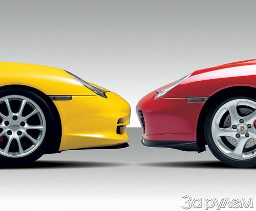

Бампер, будучи неотъемлемой частью кузова, должен не только держать удар, но и гармонично вписываться в общий облик, придуманный дизайнерами. Это стало возможным благодаря современным синтетическим материалам (см. «Нашу справку»). Как правило, отогнутые кромки бамперов служат спойлерами, увеличивая прижимную силу и препятствуя рождению вихря за кормой (см. ЗР, 2004, № 1, с. 96).
Постепенно «отбойник» из надежного телохранителя превращается в нежное существо, которое само нуждается в защите – вспомнить хотя бы бамперы, окрашенные в цвет кузова. На них наклеивают прорезиненные полоски, а низ защищают сменными черными юбками. И все равно – ремонт такой красоты порой обходится дороже, чем «жестянка». Поэтому на автомобили все чаще устанавливают системы, приучающие водителей к бесконтактной парковке. Датчики парктроников в переднем и заднем бамперах измеряют дистанцию до объекта с точностью до нескольких десятков сантиметров.
Грани между кузовными деталями и бамперами все более сглаживаются. Кроме того, «отбойники» завоевывают новые территории: например, на некоторых моделях они образуют единое целое с фальш-радиаторной решеткой. А дальше?
