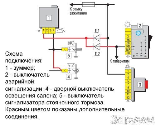

На мысль оснастить «Оду» «напоминалкой» о включенном свете натолкнул ее штатный зуммер, сопровождающий писком работу поворотников. Куда полезнее, на наш взгляд, использовать его для оповещения о забытых «габаритах».
Алгоритм работы должен быть простым: пока двери автомобиля закрыты – зуммер молчит. Стоит открыть их при включенных фонарях – напомнит своим пиликаньем.
Перевести зуммер в режим оповещения о включенном свете совсем не сложно – понадобятся лишь два любых слаботочных диода да полтора метра провода. Схема подключения ясна из рисунка.
Подключаем оба диода к клемме 1 зуммера. Второй вывод одного диода соединяем со штатным проводом, идущим к замку зажигания и клемме 2 выключателя аварийной сигнализации. Второй вывод другого диода соединяем с клеммой 58L переключателя наружного освещения. Клемму 4 зуммера соединяем дополнительным проводом с выключателем плафона, что на «водительской» двери. Вот и все. Надеемся, теперь вы, уходя, не забудете погасить свет.
