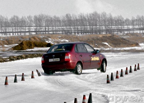

Предлагаем результаты наших испытаний 14 комплектов зимних шин – отечественных и зарубежных – самой массовой в России размерности 175/70R13.
На сей раз у нас большая коллекция новых зимних покрышек разных ценовых категорий и, конечно, не забыты хорошо известные модели. А в дополнение – сравнение шипованных и нешипованных. Разумеется, все шины прошли обкатку в щадящем режиме, а примерять их будем на вазовскую новинку – «Лада-Калина».
Напомним наши традиционные упражнения.
Замеры: тормозного пути на льду и снегу со скорости 50 км/ч, асфальте с 60 км/ч, торможение на юз; разгона с места до 50 км/ч на льду и снегу с пробуксовкой, при которой разгон наиболее эффективен; скорости выполнения «переставки» на укатанном снегу; расходов топлива при 60 и 90 км/ч.
Кроме того, оценим удобство управления автомобилем в повороте на покрытии снег-лед, разгон и торможение в тех же условиях, плавность хода и уровень внутреннего шума, проходимость в глубоком снегу, курсовую устойчивость автомобиля при скорости 90 км/ч.
На сей раз мы дополнили испытания новыми упражнениями. Главное нововведение – ледяной круг диаметром 100 метров. По времени его прохождения оцениваем боковые сцепные свойства шин. Упражнение выполняем дважды. Первый раз – на грани срыва в занос, второй – с боковым скольжением, когда автомобиль удерживается на нужном радиусе подачей газа, то есть пробуксовкой колес. Разница между результатами двух упражнений, если она есть, показывает, насколько падает боковое сцепление колес при скольжении относительно движения на пределе.
Следующее дополнение – оценка курсовой устойчивости на заснеженной дороге и на чистом асфальте. Уж очень по-разному ведут себя на них некоторые шины. И самое, может быть, важное – мы модернизировали систему подсчета для участия в общем зачете. В каждом упражнении, связанном с замерами, начисляются баллы, по сути проценты от лучшего результата, принимаемого за 100 процентов или 10 баллов.
В остальных (оценочных) упражнениях работает та же десятибалльная система, что и ранее. Таким образом, за любой лучший результат начисляется до 10 баллов, за остальные пропорционально меньше.
Общий зачет определяется суммированием полученных баллов, умноженных на коэффициенты значимости. В каждом упражнении он свой, а их сумма для всех упражнений равна 100. В итоге максимум составит ровно 1000. Для тех же, кого наша система общего зачета не устраивает, мы приводим все полученные результаты и оценки.

«Север» С-140
Производитель – Уральский шинный завод, Россия
653,6 балла
Максимальная скорость – 160 км/ч (индекс «Q»)
Глубина рисунка протектора – 9,0 мм
Масса шины – 7,3 кг
Количество шипов – 104
Выступание шипов – 0,5–2,0 мм
Особенности – направленный рисунок протектора
Цена в Москве – 650 руб.
Соотношение цена/качество – 1,0
Рисунок протектора этих покрышек напоминает «третий Гиславед», только плечевые шашки мельче. Вероятно, под действием боковых сил в повороте они будут складываться.
Ошиповка могла быть лучше – после обкатки разброс выступания шипов над протектором составил от 0,5 до 2,0 мм.
Продольные сцепные свойства шин – среднего уровня, но слабоваты проходимость и торможение на снегу. При 40 км/ч на зимней дороге автомобиль проходит поворот по заданной траектории на пределе сцепления.
Ледяной круг на грани скольжения «Калина» на этих шинах держит неплохо, но стоит добавить газ, начинает рыскать – это следствие некоторой податливости боковых шашек. То же самое происходит и на укатанном снегу при выполнении «переставки».
Комфорт посредственный, в противовес – неплохая курсовая устойчивость на асфальте, средний расход топлива.
+ Неплохие разгон на снегу и курсовая устойчивость на асфальте, лучшее в тесте соотношение цена/качество.
- Самые низкие тормозные свойства на снегу, скромные боковые сцепные свойства на зимней дороге, никудышная проходимость.
