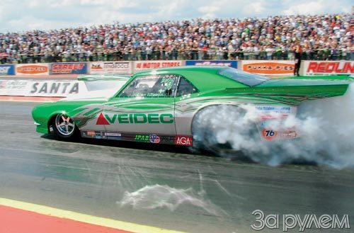

Трек Santa Pod Raceway – два ряда трибун вдоль широкой асфальтовой полосы. В паддоке – шведские, итальянские, французские, немецкие, британские и чешские команды. Жизнь начинается в восемь утра с тренировок двухколесных снарядов, сделанных на базе мотоциклов. Некоторые заряжены до полутора тысяч лошадиных сил: 402 метра пролетают за 6–7 секунд. Однако отнюдь не они шоу-стопперы гоночного дня, а четырехколесная техника, которая в Британии насчитывает аж 14 классов! Из них четыре получают зачетные очки в первенстве Старого Света.
Самый скромный класс – юниорский, для соревнований 12–14-летних мальчишек на дистанции 1/8 мили. Уменьшенные копии настоящих дрегстеров оснащены двухтактными моторчиками. Далее следуют автомобили со стандартными кузовами под общим названием – Super Street (время на преодоление трассы у них – от 10 секунд), эти разбиты на подгруппы в зависимости от степени переделок и форсировки. Но самое интересное начинается с машин класса Funny Car. У них кузова уже из карбона, в баке – нитрометан, мощность около 6000 лошадиных сил, время прохождения дистанции 5–6 секунд и «максималка» до 450 км/ч.
Королевские же классы рейсинга – дрегстеры Top Methanol и Top Fuel. Огромные задние колеса и почти велосипедные передние, клиновидные длинные кузова, мощные антикрылья и огненный выхлоп, звук которого заставит задрожать саму душу. Мощность этих «зверей» – до семи тысяч, а пять секунд для них – будничная норма. Скорость на финише – 480–490 км/ч. Созданные специально для четырехсотметрового безумия, аппараты способны на такое ускорение, что просто перестаешь верить глазам! Лишь два раскрывшихся в конце трассы тормозных парашюта напоминают, что увиденное – не галлюцинация.

Старт дрегстера сродни запуску «Бурана» на Байконуре. Пилот готовится к заезду примерно 40 минут. Только чтобы правильно усесться в кокпите, требуется минут двадцать. Пилот, одетый в гоночный комбинезон, пристегивается «пауком» из пяти ремней, шлем его гибко фиксируется, а шею дополнительно защищает специальный хомут. Руки также закрепляют ремнями. Пока участники «упаковываются», на обе стороны полосы выходит необычный персонал: работники трека в огнеупорных костюмах и масках, до зубов вооруженные огнетушителями. На старте дрегстер заводят и дают полминуты на прогрев. Когда двигатель прогрелся, пилот должен выполнить отжиг – «ритуал», необходимый для прогрева шин. Он выключает противобуксовочное устройство и коротко жмет на газ: задние колеса немедленно срываются в пробуксовку, трассу заволакивает черный дым горелой резины, а дрегстер улетает вперед метров на тридцать. После отжига механики команды откатывают снаряд обратно на стартовую линию.
Оранжевые огни гаснут: три, два, один! Из выхлопных труб монстров летят метровые струи пламени. Задние слики, разрываемые чудовищной центробежной силой, заметно увеличиваются в диаметре, а их борта под воздействием циклопического вращающего момента покрываются складками. К концу полосы машины буквально «телепортируются», оставляя за собой оглушенных зрителей и черное облако распыленной резины. На табло всплывает результат победителя: 306,33 мили в час, 4,832 секунды. В наступившей тишине диктор торжественно объявляет о новом рекорде Европы для такого-то класса машин.
