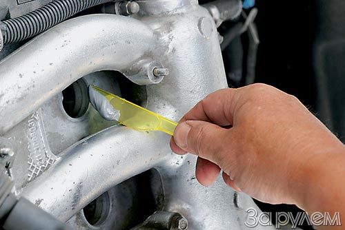

В чистые колодцы завертываем свечи. Дальше – несложная, но самая ответственная, требующая аккуратности, операция. Смешав поровну два компонента клея, пластмассовым ножом наносим тонкий (максимум – 2 мм) слой на места стыков корпуса подшипников распределительного вала с головкой блока цилиндров. Не перестарайтесь, иначе как потом свечи вывертывать!
Даем клею застыть, как того требует инструкция. И машина готова к дальнейшим поездкам. На моей масла в колодцах больше нет. А у вас?
