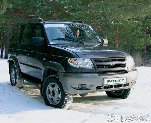

История UAZ Patriot (заводской индекс 3163) восходит к 1990 году, когда по экономическим соображениям приняли решение создавать новую модель UAZ 3160 на старом шасси (ЗР, 2001, № 8). Времена были не лучшие для страны и для завода, а двигаться вперед нужно.
Вскоре после появления серийных машин стала очевидна необходимость их доработки. Тогда, в 1999-м, мы увеличили базу на 360 мм и на удлиненном «62-м» автомобиле серьезно поработали над подвеской. Были эксперименты с колеей, вылетом, стабилизаторами, в том числе сзади. Позже, в 2000-м, немного изменили внешний вид, модернизировали систему отопления и вентиляции, снизили шум, озаботились безопасностью (и все же, судя по редакционному опыту эксплуатации, модель 3162 оставалась сырой. См. публикации 2002–2004 гг. – ред.). «Шестьдесят третья» – это результат совершенствования прежней конструктивной схемы в сочетании с новым уровнем качества.
Исследования рынка дали понять, что даже в глубинке потребитель заинтересован в комфорте и хорошей эргономике, но вместе с тем желает сохранить свободу передвижения по всем типам дорог. Все это мы учитывали, создавая новый УАЗ. Испытания показали: несмотря на возросшую базу и ряд других изменений, автомобиль сохранил традиционно высокую проходимость. Так что на российском рынке УАЗ по-прежнему вне конкуренции.
О КОНСТРУКЦИИ
Производство машины начиналось не с чистого листа – кое-что обкатывалось на «Симбире». Однако основные изменения появятся только в самом «Патриоте».
Потребители часто критиковали арзамасскую коробку передач за непривычный алгоритм переключения и недостаточную надежность, нелестно отзывались о рулевом управлении. Поэтому в первую очередь мы начали работу над этими узлами.
Изучив потенциал российских производителей, мы пришли к выводу, что внутри страны найти надежную коробку передач для новой машины не удастся. Из зарубежных поставщиков выбор пал на корейскую компанию «Даймос» (Dymos), входящую в группу компаний «Хёндэ».
Корейцы предложили современный агрегат, способный удовлетворить нашим перспективным требованиям. Благодаря трехконусным синхронизаторам на первой и второй передачах, двухконусным на третьей-четвертой усилия при переключениях минимальны. Ресурс узла – 350 тыс. км, а масло нужно менять только после 200 тыс. км. Кстати, напомню, что сейчас завод ставит на все машины новую косозубую раздаточную коробку, управляемую одним рычагом. Разумеется, у «Патриота» будет именно такая.
Базовый двигатель – бензиновый ЗМЗ-409.10 мощностью 94 кВт/128 л. с. Прорабатываются и другие варианты, но окончательное решение по ним пока не принято. На заволжский мотор, предназначенный УАЗу, с недавнего времени устанавливается импортное навесное оборудование, включая все датчики системы впрыска.
Серьезные изменения снова претерпела подвеска. Пока доводка еще не завершена, но о многом уже можно говорить с уверенностью. На «Патриоте» появятся газонаполненные амортизаторы, спереди – новый стабилизатор поперечной устойчивости. Эти устройства позволят снизить крены и раскачку машины в поворотах.
Также для улучшения управляемости и плавности хода незагруженного автомобиля в задней подвеске установим трехлистовые рессоры, которые обеспечат грузоподъемность 600 кг. А те, кому необходимо перевозить грузы, смогут заказать машину с увеличенной до 800 кг грузоподъемностью и четырехлистовыми рессорами. В этой комплектации будут предложены откидные задние сиденья еще на четверых.
Улучшить управляемость поможет и новый рулевой механизм с гидроусилителем. Наконец, свой вклад в удобство управления внесет и рулевое колесо того же изготовителя, что обеспечивает конвейер СП «Джи-Эм-АВТОВАЗ».
Конечно, сразу обо всем не расскажешь, есть огромное количество мелочей, из которых потребитель составляет общее представление об автомобиле: формованные шумоизоляционные панели, современная светотехника, множество элементов интерьера, включая комбинацию приборов и органы управления, даже удобные буксировочные проушины или открывающийся на большой угол капот. Планируется установка кондиционера и ABS; правда, на первых серийных экземплярах этого оборудования не будет.
