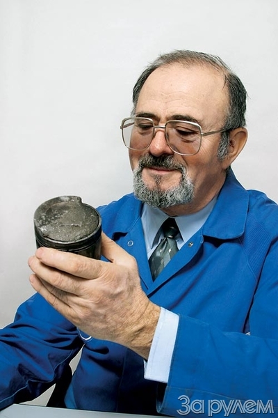

И вот машина у нас. Проверили компрессию. В третьем цилиндре – низкая, всего 8 кгс/см2. С добавкой масла резко подскочила – выше 13. Ясно, что-то с поршневой группой. Пришлось вытаскивать двигатель (это же «Нива»!). Отстыковав головку блока, обнаружили, что три выпускных клапана болтаются во втулках – едва ли в том «сервисе» их заменяли. Но еще показательней вот что. Хотя хонингованная поверхность цилиндров почти не изношена (хозяин использовал хорошее масло), поршень в третьем просто хлюпал! Оказалось, он «просажен» почти на 0,1 мм – с таким никакие кольца долго не прослужат. Видно, в злосчастном сервисе поршни перед установкой не обмеряли.
Мотор мы отремонтировали. Цилиндры хонинговать не потребовалось, так что все обошлось хозяину примерно в 9 тысяч. Ну а когда ему дали гарантию на три месяца – теперь, мол, в движке ничего не сломается – он, кажется, глазам своим не поверил!
У поршней бывают и другие дефекты. Часто несоосны отверстия под палец. Еще в начале 90-х такое нам не снилось. И делали тогда поршни не из «вторалюминия», как некоторые «фирмы» сегодня. Их продукция очень чувствительна к переменным нагрузкам, вибрациям, детонации и служит примерно на 40% меньше доброкачественной. Статистика – упрямая вещь! Юбки и перегородки между канавками чаще всего ломаются у «вторичных».
