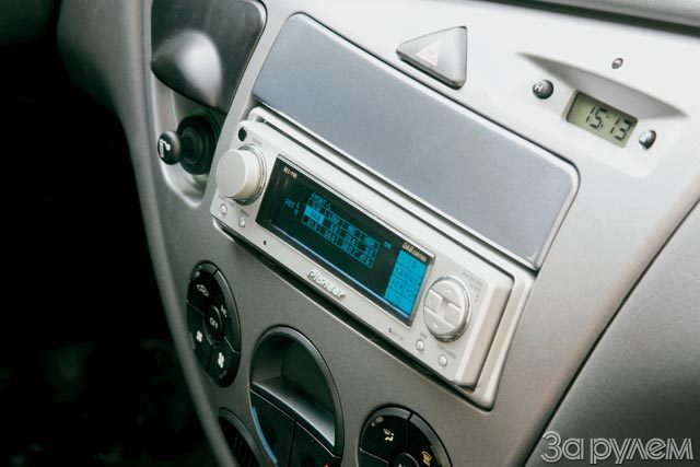

«Крутые» головные устройства типа «Pioneer P9R» или «Bremen MP74» позволяют вводить задержки по всем динамикам. Если установщику удается выстроить сцену так, что при прослушивании вы четко ощущаете пять музыкальных инструментов, равномерно расположенных по сцене на уровне глаз, то он – молодец. Но, как мы уже говорили, это – искусство высшей пробы: оно дано не всем.

Понятно, что подобного рода занятия недешевы и оправданы лишь в двух случаях: либо как хобби, либо для очень требовательных меломанов, не привыкших слушать абы что. Но важно отметить, что никакая штатная «музыка», будь она установлена даже в очень дорогих авто, сцену не выстроит: там обычно берут не качеством установки, а количеством ватт и динамиков. А чтобы «заболеть» настоящей сценой, нужно, например, посидеть в салоне представленного на фото «Фокуса». И послушать, как звучит «музыка», установленная мастерами…
