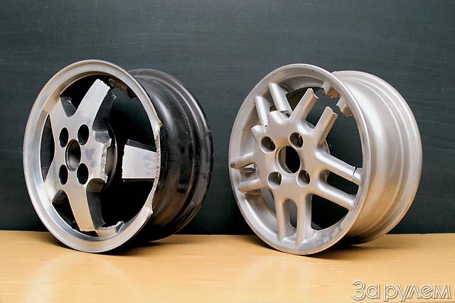

Литье и так стоит дорого, а ведь на замену надо отыскать внешне похожий образец. Иначе придется «обновлять гардероб» целиком. Благо мир не без добрых людей – предприимчивые мастера за умеренную плату берутся возродить пострадавшее колесо. Будет ли оно «лучше нового»? Можно ли, не опасаясь последствий, ставить его на автомобиль?

Станки для правки гнутых ободьев есть нынче едва ли не в каждом шиномонтаже. Принцип действия предельно прост – поврежденное колесо надевают на горизонтальную ось и гидроцилиндром через оправку выправляют вмятину. Результат полностью зависит от старания и квалификации мастера. Иногда получается «один в один» – от подлинника не отличишь. Беда в том, что порой сходство чисто внешнее. Алюминиевый сплав хоть и пластичен, но чувствителен к концентраторам напряжений – микротрещинам. Разглядеть их «на свет» практически невозможно – требуется рентгеновский анализ. Разумеется, такого аппарата в шиномонтаже нет, а в флюорографию при соседней поликлинике вас вряд ли пустят. Остается надеяться на авось. Вероятность разрушения восстановленного колеса 50% – или развалится, или нет. А шампанское все равно выпьют – не вы, так за вас.
Впрочем, если в колесе обнаружится разрыв материала, в первой попавшейся мастерской с таким связываться не рискнут. В специализированных заведениях спектр услуг куда шире – тут и выправят, и аргоном заварят, и восстановят утраченный фрагмент. Но и здесь никаких гарантий вы не получите – устные заверения в расчет не идут. Ведь правка чревата микротрещинами, сварка – нарушением структуры металла в зоне шва, фрагмент может оказаться из другого сплава, а ремонтная краска вряд ли повторит достоинства промышленного порошкового покрытия. Выход, конечно, есть – вновь сертифицировать возрожденное колесо, пускай методами неразрушающего контроля. Только это, сами понимаете, утопия. Куда проще (и дешевле!) купить новое колесо.

Возвращение квадратному колесу классической формы обошлось нам в десятую часть стоимости нового – около 600 рублей. К чеку прилагалась устная, но безапелляционная гарантия – «годно без ограничений!».
Мастера по заварке трещин и восстановлению утраченных фрагментов, как правило, общаются с клиентами через два окна: одно для приема колес, другое – денег. Оно и понятно – кроме малопрезентабельной аргонной горелки, им продемонстрировать нечего. Цеховая солидарность напрочь отсутствует – коллег-конкурентов обзывают убийцами и халтурщиками.
– Там наляпают, раковины зашпаклюют, и на токарный станок. После первой поездки все развалится, автомобиль – под откос. А у нас все вручную, по-человечески! Прочность – идеальная: наплавляли по полколеса, назад никто не возвращался!
К счастью, рост числа потенциальных жертв сдерживается ценой на услугу. Один сантиметр шва – 100 руб., правка геометрии – до 800, окраска – 600. В большинстве случаев новое колесо обойдется дешевле.
Итог очевиден – колеса из легкого сплава ремонту не подлежат! Для многих это плохая новость. Но есть, как водится, и хорошая. За тонну сплава во вторсырье дают от 800 до 1000 долларов! При наших дорогах недолго разбогатеть.
