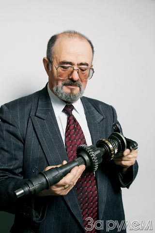

В отличие от мотора, агрегата малочувствительного к ошибкам водителя, коробку передач можно «прикончить» на раз-два. Экспонаты вроде показанных на фото обломков «самарской» коробки сегодня обыденны – тем более что качество деталей от года к году хуже. Появились проблемы и с «классической» коробкой. Когда-то теоретики ругали ее за большой вес, но это не смущало автовладельцев – узел был очень надежен. Потом к нему добавили пятую передачу… – появились проблемы. Пятая оказалась наиболее слабой, особенно для «Нивы». Из-за этого коробки редко выхаживают больше 50–60 тыс. км. Ускоренному разрушению способствует и то, что при снижении уровня масла пятая передача сразу начинает «голодать».
Результат – вполне рыночный: повышенный спрос рождает чудовищную цену. Так, за муфту синхронизатора V передачи приходится платить до 1000 руб., а за блок шестерен V передачи и заднего хода – 2000 руб. Вообразите, в какую сумму может влететь ремонт КП с учетом цены остальных деталей. Из-за этого многие, вспоминая прежние «нивы», сознательно возвращаются к четырехступенчатой коробке – и даже при нынешнем качестве деталей надолго избавляются от проблем. Тут не грех напомнить, что снять-поставить коробку передач на «Ниве» – дело трудоемкое, это вам не «классика».
Но вот появился в продаже комплект деталей, показанный на фото, для ремонта пятой передачи и заднего хода. Правда, от «Шеви-Нивы». Продавец уверял, что только к ней детали и подходят. Сделаны они очень чисто. А то, что модуль помельче, не страшно: коли здесь комплект, все может «собраться» и после установки в «классику». Стоит всего около 1700 руб.! Ну как было не попробовать? Предложили одному клиенту этот вариант – получилось отлично. После такого начала мы собрали еще пять аналогичных узлов. Никто из владельцев с рекламацией не вернулся. Конечно, рекомендация следить за уровнем масла с повестки дня не снимается – без смазки никакой узел долго не протянет.
