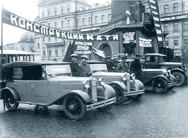

Работники автотракторного института, пригнавшие их 7 ноября 1932 года на Советскую площадь, еще не знали (а может, просто не хотели верить?), что история первого советского народного автомобиля уже закончилась, всерьез так и не начавшись.

В автомобильном институте верили в машину и вовсю работали над НАТИ-2. Двигатель, теперь 4-цилиндровый, 1,2-литровый развивал 22 л. с. Охлаждение мотора улучшили установкой мощного вентилятора, сцепление сконструировали на основе «фордовского», от «Форда» же, в целях унификации, взяли колеса. Тормоза теперь действовали на все колеса, спереди появились амортизаторы. Строительство опытных образцов на ижевском «Ижстальзаводе», где уже начали выпуск мотоциклов, финансировал «Автодор» (общественная организация, радеющая за развитие автомобилизации). В Удмуртии собрали четырехдверный кабриолет, родстер и пикап, те самые, что выкатили на Советскую площадь 7 ноября 1932-го. В НАТИ уже сделали эскизы модификации с закрытым кузовом. А один из кузовов НАТИ-2 (построили несколько прототипов) использовали для опытной полугусеничной машины с узлами ГАЗ-А.
