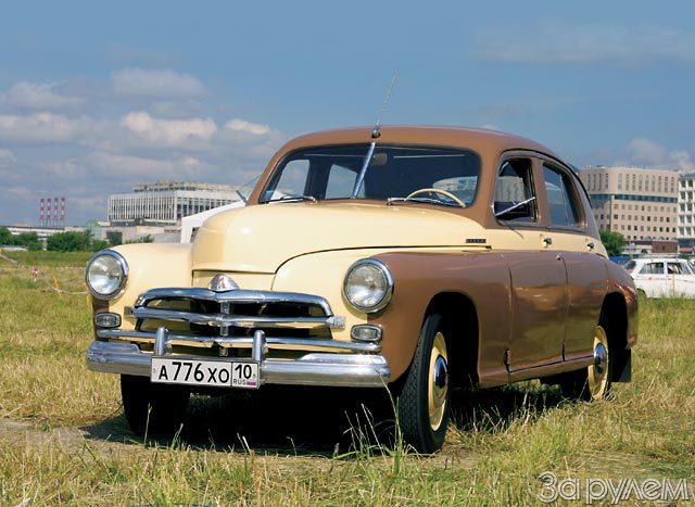

Разумный потолок цены «Победы» – 2000 долларов. Столько просят за очень хорошо сохранившийся или отреставрированный экземпляр. Вполне исправный автомобиль можно купить и гораздо дешевле. Напротив, значительно дороже (от 5000 до 20 000 долларов) редкие нынче версии с мягкой крышей. Полноприводные ГАЗ-М72 тоже встречаются нечасто.
Жить с «Победой» сегодня сложно – мало что подходит от последующих моделей. Лишь двигатель и коробка передач аналогичны тем, что ставили на ГАЗ (УАЗ)-69. Впрочем, немало машин хозяева успели оснастить «волговскими» моторами и подвесками.
