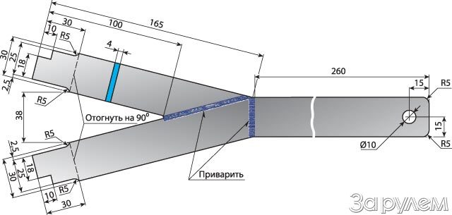

В руководствах по техническому обслуживанию восьмиклапанных двигателей VAZ 2108, 2110, 2111 рекомендуется при проверке зазоров в газораспределительном механизме сначала совместить установочные метки на шкиве распределительного вала и задней крышке зубчатого ремня, вращая при этом коленчатый вал только по часовой стрелке (на виде спереди). Затем довернуть в ту же сторону еще на 40–50° (примерно 2,5–3 зуба на шкиве распредвала). Вращают коленвал при вывернутых свечах, только за болт крепления шкива генератора или специальным приспособлением – за шкив распредителительного вала (фото 1 и рис. 1). Последнее изготовлено из стальной полосы сечением 30х4 мм. (Кстати, маленькие дополнительные вырезы делают его пригодным и для 16-клапанных двигателей.) Приспособление особенно полезно, когда вы хотите вывинтить болт из шкива распредвала. А вот проворачивать за этот болт коленвал не советуем – рискуете повредить грани.
