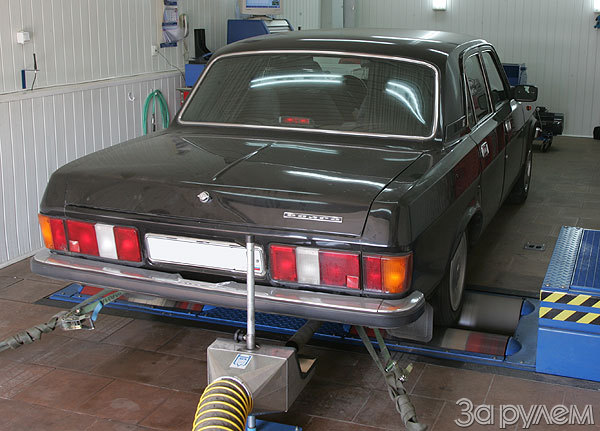

Что при этом изменяется в поведении машины? Субъективными ощущениями типа "мягче" и "динамичнее" никого не удивишь - нужны результаты испытаний. Для этого подопытную "Волгу" попросили заехать на барабанный стенд "Maha LPS 3000". Разница в замерах при переходе с одной системы на другую составила 5,1% по мощности и 4,5% - по кру-тящему моменту. При этом характерный для "406-х" моторов провал на средних оборотах исчез.
