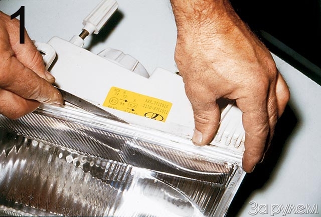

Снимаем фару с автомобиля, разогреваем феном ее корпус по периметру стекла и, как только размягчится герметик, ножом потихоньку отделяем стекло от корпуса. Снимаем декоративный отражатель, линзу ближнего света и переставляем поводок привода гидрокорректора так, чтобы он оказался между корпусом линзы и отражателем. В результате граница ближнего света на расстоянии 6 м опустится примерно на 150 мм, что обеспечит оптимальное расположение световых пучков – как ближнего, так и дальнего. Останется лишь снова приклеить герметиком стекло к корпусу, установить фары на автомобиль и отрегулировать ближний свет.
