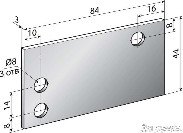

Место для коленей освободили, теперь отодвинем сиденье. Разворачиваем передний кронштейн на 180° (фото 3), а задние закрепляем через стальные проставки (фото 4 и рис.). Прибавка по длине в 58 мм оказалась весьма кстати – наконец-то за рулем «Волги» удалось расположиться с комфортом.
