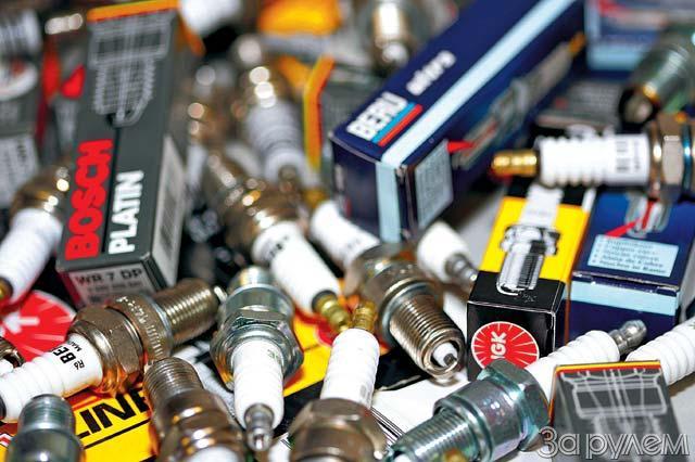

Как, например, обычному автомобилисту, не имеющему ни специального оборудования, ни каких-то навыков, определить, что ему продают – оригинальные свечи известной марки или произведение восточных соседей, которое не отличается от оригинала ни внешне, ни ценой?
Ходят слухи, что китайские фальсификаторы сегодня активно предлагают свою продукцию… самим производителям! Причем по «смешным» ценам, от которых трудно отказаться – 18–20 центов за свечку. А объемы поставки – любые... Любопытно, что вниманием охвачены не только такие известные бренды, как Bosch, NGK, Champion, но и наши свечки из Энгельса и Уфы! Это даже приятно…
И все-таки: есть ли какие-то признаки, по которым можно отличить качественный товар от подделки? Да, есть. В полной мере гарантировать правильный выбор даже с помощью предлагаемых мини-тестов нельзя, но отсечь совсем уж грубые фальсификаты они способны.
Признак первый – качество упаковки и полиграфии
Ни одна уважающая фирма не позволит себе использовать разваливающиеся коробки, мутные краски, нечеткую маркировку. Оцените последнюю на керамическом изоляторе и на шестиграннике. Если надпись пошла «на взлет» или же гравировка на шестиграннике не совпадает с текстом на изоляторе – все ясно…
