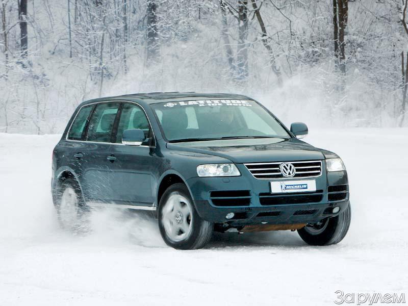

Для вседорожников мишленовцы приготовили на полигоне довольно быструю трассу: «змейка», торможение в коридоре, серия поворотов, разгон и «переставка». Автомобили разные – от напичканных электроникой комфортных «фольксвагенов-туарегов» до «рабочих лошадок» «мицубиси-L200». Больше всего поразила быстрая реакция шин при «переставке»: поведение на снегу почти такое же, как на мокром асфальте – скользко, но предсказуемо и очень надежно. А вот на торможении нужно быть осторожным: многое зависит от состояния льда – с набившимся под шину мелким крошевом после предыдущих торможений справятся разве что гоночные «гвозди».
