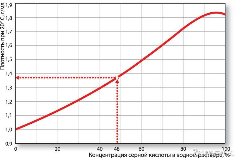

Конечно, чисто математически задача кажется очень простой: два литра воды – читай 2 кг, литр концентрированной серной кислоты – 1,84 кг. Всего 3,84 кг. Делим на три, получаем плотность 1,28 г/мл. Блестяще? Не тут-то было! В нашей Вселенной действует закон сохранения массы, а не сохранения объема. Конечно, недосчитавшись доброго стакана (свыше 200 мл) электролита, бухгалтер смекнул: дело нечисто, плотность того, что получилось, гораздо выше ожидаемой! В батарею такой «компот» не зальешь, надо добавить воды. Придется отбросить вычисления и отправиться за ареометром. Надо полагать, тут бухгалтер вспомнил и про термометр: ведь плотность раствора по мере изменения температуры тоже меняется.

Итак, выделим главное: объемы растворимых друг в друге веществ складывать не следует – можно крепко ошибиться. Кое-кто из читателей рассказал о своих опытах с водой и сахаром, солью и т.д. Приводят такую популярную модель: если бочку доверху наполнить крупной картошкой, то гороха в нее можно насыпать еще немало. С кислотой и водой картина сложней. При электролитической диссоциации кислоты в воде происходит распад молекул на заряженные частицы – ионы, способные «упаковаться» в заданной таре плотнее, но нужно учитывать и взаимодействие зарядов. В конечном счете зависимость плотности электролита (то есть массы в единице объема) от концентрации в нем кислоты (в процентах по массе) нелинейная – потому попытки рассчитать плотность, опираясь лишь на первоначальные объемы, обречены на неудачу.
На рисунке приведена упомянутая зависимость. Бухгалтер, смешивая компоненты, получил концентрацию кислоты в электролите:
(1840/3840) х 100% = 48%.
Обратившись к графику, видим, что плотность такого электролита – около 1,38 г/мл. Отсюда легко определить объем раствора: 3840/1,38 = 2783 мл.
Недостача по объему («усадка») – около 217 мл.

Зависимость плотности электролита при 20°С от концентрации серной кислоты в водном растворе.
