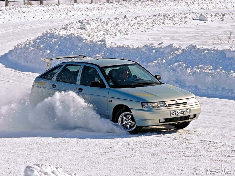

На «Ладе-112», прихватив мерительный комплекс V-box, выбираемся на тольяттинский полигон. Изначально на автомобиле стоит Gislaved Nord Frost 3 175/65R14, не новый (позади две зимы), но вполне рабочий – все шипы на месте. Запаской назначили Pirelli P 2500 Euro, почти новую «всесезонку», смонтированную на легкосплавном диске. К тому же еще и 13-дюймовую. На наш взгляд, вполне реальная ситуация.
Но с установкой этого колеса мы повременим. Для начала, чтобы определить точку отсчета, пропишем все упражнения в штатном «шипованном» состоянии.

А теперь посмотрим, как поведет себя машина в нештатном режиме. Запаска справа сзади – по опыту знаем, что чаще всего страдает именно правое заднее колесо. Правая сторона идет ближе к замусоренной обочине, а если попадется гвоздь, то переднее колесо скорее пройдет по нему, лежащему, невредимым, подбросит его, а уж заднему иной раз не повезет.
Очевидно, что на троганье и разгон переднеприводной машины заднее «лето» не повлияло. Но при торможении задок заметно тянет вправо, курс приходится корректировать рулем. Самое неприятное – заблокировать колеса: тогда машину интенсивно разворачивает, и если вовремя не растормозить – не выправишь.
При движении по прямой на твердой дороге летняя запаска ничем себя не выдает – автомобиль идет ровно, как ни в чем не бывало. Но стоит съехать на заснеженную – гуляющий задок заставляет водителя быть начеку.
В поворотах лучше поосторожничать, исключая резкие маневры – иначе возникает занос, с которым приходится бороться, добавляя тягу. Особенно неприятно, что интенсивность заноса разная. Влево нужно поворачивать аккуратнее. Дело в том, что при левом повороте «упорное» правое заднее (летнее) колесо поскальзывается раньше, чем левое (шипованное) в правом. На ледяном круге машина норовит идти боком, с заносом задней оси.
Способность двигаться вперед по глубокому снегу осталась неизменной, зато задним ходом летняя шина активнее нагребает перед собой снежный валик и уже через пару метров останавливается.
