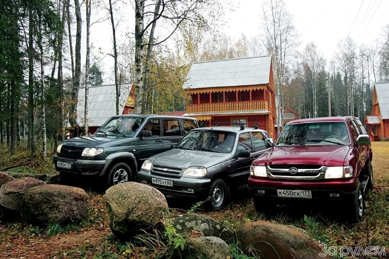

Вот и мы решили воспользоваться последними теплыми осенними деньками и махнуть на рыбалку в Тверскую область. Транспорт подобрался самый что ни есть подходящий – три популярных, относительно доступных вседорожника: «Шевроле Нива», «УАЗ Патриот» и китайский пикап «Грейт-Уолл Дир», то бишь «Олень». Они уже соревновались в снегу (ЗР, 2006, № 10), теперь впереди маршрут такой: сначала 400 км асфальта, затем проселки и бездорожье во всех своих проявлениях и вновь обратный путь по шоссе. Но сначала собрать вещи в дорогу..

Назавтра пришлось хлебнуть самых разных дорог и даже их полного отсутствия. Об этом лучше расскажут фотографии, мы же перейдем к выводам. Первое и главное – доехали до места и вернулись назад все, пусть иногда с помощью троса, лопаты и какой-то матери. А вот впечатления от машин очень разные.
