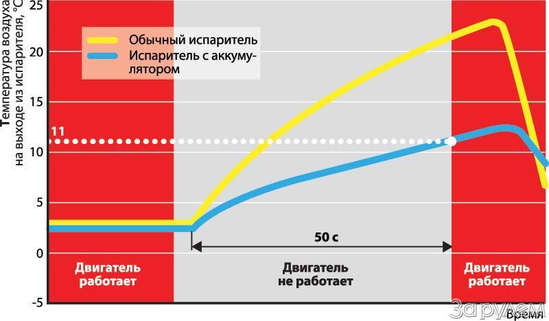

Идея состояла в том, чтобы присоединить к испарителю кондиционера дополнительную секцию, наполненную особым веществом, замерзающим/тающим при +5°С. Во время движения эта секция наберет запас холода, а при остановках будет его отдавать продуваемому вентилятором воздуху. Чтобы повысить эффективность, одновременно с остановкой мотора система кондиционирования переключается на режим рециркуляции: ведь воздух в салоне холоднее, чем снаружи. И все равно запасать холод от продуваемого воздуха не получалось: необходимые 4 минуты – это слишком долго, остановки следуют друг за другом чаще.
Поэтому разработанная конструкция представляет собой как бы трубу в трубе. По внутренней циркулирует хладагент, между ней и наружной залит «аккумулятор холода». В этом случае последний запасает мороз менее чем за минуту работы кондиционера, а хватает его примерно на 50 с. После этого температура воздуха на выходе в салон превысит 11°С. Но тогда автоматика просто пустит двигатель.
