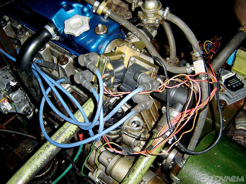

О предшественниках испытанного устройства мы когда-то рассказывали (ЗР, 2001, № 2; 2002, № 7). Напоминаем: речь идет об электронном зажигании, в котором вместо штатного механического распределителя-прерывателя применен многофункциональный датчик,
воздействующий через блок управления на двухвыводные катушки зажигания. Естественно, никаких грузиков с пружинками: алгоритм работы блока связан только с параметрами вращения коленчатого вала – скоростью, ускорением и т.п.

Блок решили помучить на двух моторах ВАЗ-21083 и, более того, даже на разных бензинах – с октановым числом от 88 до 92! Методика очевидна – сначала в привычном темпе погоняли двигатели со штатными системами зажигания, а потом приспособили вместо трамблеров адаптивную систему БЗМ-ПТ. Настройка карбюраторов – штатная.
только сейчас. Что ж, снижение токсичности – внушительное, в том числе по самым токсичным компонентам – окислам азота и остаточным углеводородам. Отметим: мощность двигателя даже подросла, причем в зоне малых оборотов. Следовательно, там можно ожидать улучшения динамических качеств автомобиля. Это важно, поскольку обычно экологические настройки прямо противоположны мощностным. Здесь же их удалось совместить.
Повтор испытаний на другом двигателе дал аналогичную картину.
