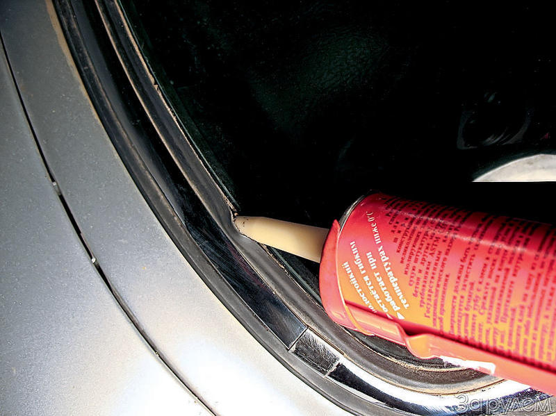

Вторая скрипка в оркестре зловония – преющая шумоизоляция полика. Дождевая вода проникает туда через... уплотнитель ветрового стекла! Далее – по внутренней части моторного щита на пол. А заодно струится по жгуту проводов ЭБУ и наполняет его разъем. Контакты со временем зеленеют, рассыпаются, и двигатель без видимых причин глохнет, что собственно и побудило нас искать причину неожиданного отказа. Разъем, конечно, заменили, но как «перекрыть» воду? На одной из «волг» стекло пришлось вынуть и закачать под уплотнитель клей-герметик для ванных комнат. За сутки клей полимеризуется и надежно уплотняет стык. Такую же операцию проделали на «Волге» с «Крайслером», только, имея опыт, стекло уже не снимали. Теперь и вода под коврики не попадает!
