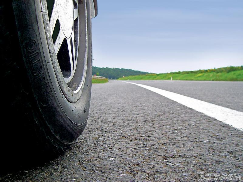

Безопасная шина не позволит автомобилю сбиться с пути, указанного водителем.
