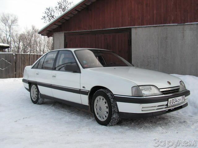

Этот автомобиль попал ко мне в руки абсолютно случайно. После того как я купил Вектру А и проездил на ней 3 месяца её благополучно угнали+.А транспортное средство было очень нужно. И вот в 1 прекрасный день раздался звонок телефона и мне предложили взять тоже Опель, но Омегу. Выхода не было, поехал смотреть.
Открылись двери гаража, и я её увидел+а точнее её широкий белый зад. Это была Омега, 92 года выпуска, белого цвета, с двух литровым мотором, в отличном состоянии и с пробегом всего 102 тыс. км. На данной машине ездил дедушка, лет так 70, который купил эту Омегу в Берлине в 94 году. Тогда на ней было 24 тысячи. С тех пор он наездил на ней 80 тысяч, ездил за границу, на дачу и только летом (даже страховка была оформлена только на летний сезон). Открыв бардачок нашёл там 10 рублёвую монету 94 года и талон ТО за 2000 год+.дело было прошлой зимой.
