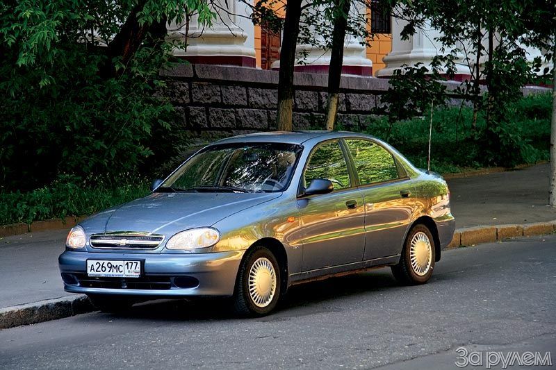

Автомобиль начал капризничать еще во время обкатки. Буквально на первой сотне километров мотор ни с того ни с сего заглох. Гарантийный осмотр у дилера («Трейдинвест»), где проверили работу бортового компьютера и почистили топливную систему, полноценного результата не дал. В коротких поездках все нормально, но по дороге в Вологду «Ланос» останавливался три раза, а пока вернулся, сделал еще пять передышек. При втором обращении на СТО заменили топливный насос, но и это не решило проблему. В третий раз приехали на профилактическую замену масла, и – чудо! Внимательный слесарь, наконец, нашел «таракана»: «массовый» провод плохо прикрутили на заводе...
Суровое испытание – 60 часов езды на «максималке» по скоростному кольцу полигона – «Ланос» выдержал с честью (ЗР, 2006, № 10), но облезший с решетки радиатора сусальный хром и вышедший из строя кондиционер отодвинули его на финише на второе место.
Плановое обслуживание после марафона иных недостатков не выявило. Поменять решетку радиатора по гарантии отказались – не было на складе, зато в магазине ее предложили за 1900 рублей. После диагностики кондиционера 30 августа прошлого года заказали протекающую трубку.
В первых числах сентября в салоне появился запах выхлопных газов, звук мотора стал звонче, а расход топлива вырос процентов на 30–40! Двенадцатого сентября «Ланос» в очередной раз посетил сервис «Трейдинвеста»: там нашли трещину в резонаторе. Уже через 15 (!) дней резонатор пришел. Но при его замене выяснили, что сгорел нейтрализатор. Во избежание прогорания нового резонатора нам предложили всего за 100 долларов очистить нейтрализатор испытанным способом – ломом и ездить до замены детали по гарантии... Тут и трубка кондиционера подоспела, но выяснилось, что потекла другая, которую немедленно заказали. Ампутация нейтрализатора придала «Ланосу» несвойственные ему прыть и голос «девятки» с прямым выпуском. Аппетит – под 14 л/100 км. В ожидании запчастей неисправным автомобилем старались не пользоваться.
Выезжала машина редко, но метко: в субботний полдень 16 декабря пожилой господин на «четверке» въехал в задний бампер стоящего «Ланоса». Уже с понедельника начались страховые страдания. Наконец, 29 декабря нам предложили оставить машину на сервисе «РЕСО – Гарантия», пообещав оперативненько, недели за две, устранить повреждения. Однако уже 8 января ремонтники сдались: запасных частей заказать не смогли, предложили обратиться в хорошо знакомый «Трейдинвест».
Кстати, 29 декабря произошло знаменательное событие: прибыл нейтрализатор, но... изменился порядок замены по гарантии. Теперь, как сказали на сервисе, требуется разрешение от «самой» «Джи-Эм». Мы решили совместить все ремонтные мероприятия в надежде, что и пресловутая трубка кондиционера придет. В общем, на СТО «Ланос» попал
5 февраля.
Страховой ремонт – дело сложное. Чтобы начать, понадобилась еще одна независимая экспертиза, которая состоялась через 22 (!) дня. Еще через 16 дней был готов результат. Наконец-то 15 марта за дело взялись слесари и кузовных дел мастера. Уже через неделю «Ланос» с новым нейтрализатором, свежеокрашенными багажником и бампером был готов выйти из ремзоны. Но... трубка кондиционера застряла где-то по пути из Кореи в Москву. Обещали – прибудет на днях, поэтому «Ланос» оставили в «Трейдинвесте». Наконец 18 апреля трубка пришла, но... не та! Пообещали: к 10 мая уж точно придет то, что нужно! Но ни 10-го, ни даже в конце мая трубка так и не появилась. Мы забрали несчастливый «Ланос» для участия в тесте. На обратном пути из Дмитрова на скорости 80 км/ч на пятой передаче загорелась лампочка Check engine. В других режимах аварийного сигнала не было, но средний расход топлива перевалил за 14 л/100 км.
Шестого июня раздался долгожданный звонок: трубка пришла! На следующий день «Ланос» прибыл на сервис, где пообещали к вечеру починить его. Действительно к 21.00 трубочку успешно поменяли, объявив, что... получить машину можно завтра. Утром выяснилось: замена трубки не означает, что кондиционер работает. А в диагностике двигателя для выяснения причин его прожорливости долго пытались отказать, ссылаясь на большую загрузку. И все же – «неуловимая» течь в системе кондиционирования была изловлена, лямбда-зонд изобличен в пособничестве разбазариванию топлива и заменен вместе с негерметичной прокладкой выпускного коллектора. Уф! Восьмого июня 2007 года впервые за много месяцев «Ланос» выехал из ворот компании «Трейдинвест» действительно исправным. Кстати, гарантия сэкономила нам 55 тыс. рублей.
