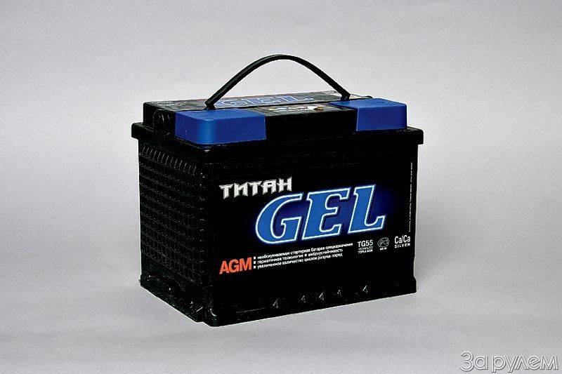

2-е место
Титан Gel AGM
Заявленный производитель – Tubor, Россия
Ориентировочная цена – 4300 руб.
Батарея оказалась самой легкой. Но это обусловило относительно скромные результаты: на морозе –30°С продержалась лишь 4 с, да и резервная емкость невелика.
+ Сравнительно низкая цена.
- На работу при –30°С не рассчитана.
