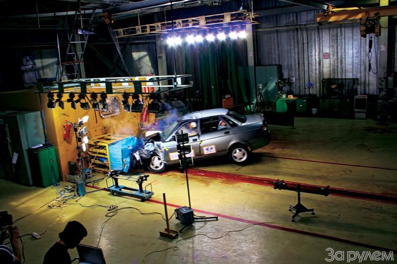

К крэш-тесту была приговорена «Лада-Приора» (ВАЗ-2170) в комплектации «Люкс». Это – пока не серийный автомобиль; в продаже он появится, по планам завода, в октябре этого года и будет стоить примерно 12 тыс. долларов (это уже по нашим подсчетам). По сравнению с нынешним вариантом «Люкс» имеет усиленную конструкцию кузова (в частности, полностью изменен передний щиток), две подушки безопасности, новые преднатяжители передних ремней и ABS. Первоначально предполагалось, что в продаже седаны «Люкс» появятся одновременно с хэтчбеком ВАЗ-2172 в январе будущего года, но теперь решено, что дилеры получат их на три месяца раньше. Отрадно, ведь до сих пор АВТОВАЗ корректировал планы лишь в сторону увеличения сроков…
Нынешний крэш-тест – далеко не первый в биографии «Приоры»; только за этот год на АВТОВАЗе разбили два десятка «семидесяток». Били спереди (на разных скоростях), сбоку, переворачивали… Теперь жертвой стал автомобиль с новым передним щитком, приваренным уже на конвейере (но пока по обходной технологии, без помощи роботов). Удар проводили по методике EuroNCAP – ведущей европейской организации, занимающейся вопросами автомобильной безопасности. Это фронтальное столкновение со сминаемым препятствием с перекрытием 40% на скорости 64 км/ч. В салон пригласили семью манекенов: спереди – водитель и пассажир, сзади – двое детей разного возраста в специальных сиденьях. Естественно, все пристегнуты.
Короткое прощание инженеров лаборатории пассивной безопасности с машиной и ее «экипажем», звучит предупредительный сигнал, серебристый автомобиль разгоняется и – жуткий удар! Изувеченная машина отскакивает от куба (ему тоже здорово досталось!), из-под разбитого капота идет какой-то дым, на бетонный пол выливаются жидкости… Все, короткая жизнь экземпляра с бортовым номером 980 закончилась; он теперь не более чем объект изучения для специалистов по безопасности. Или не менее?

По уверениям Сергея Прохорова, заместителя генерального конструктора и руководителя проекта «Приора», в ходе крэш-теста были получены именно те результаты, на которые специалисты и рассчитывали. Обе подушки безопасности раскрылись вовремя, ноги манекенов не зажало, критерий травмирования ни по одному из показателей не приблизился к «мертвой» зоне. Усиленная структура кузова позволила уменьшить деформацию водительской ячейки, смещение педалей и рулевой колонки.
До этого уже была проведена серия боковых крэш-тестов, за которую автомобиль заработал по методике EuroNCAP 13 баллов. По результатам нынешнего косо-фронтального удара «Приора» получила (по первым оценкам) 10,56 балла. В совокупности – 24 балла (результат округляется в сторону увеличения), что позволяет рассчитывать на рейтинг 4 звезды. Ни один из отечественных образцов такой высокой оценки пока не имел!
Впрочем, баллы баллами, но внешне автомобиль выглядел ужасно, хотя, кажется, на жизнь и здоровье водителя и пассажиров это не повлияло. Вроде бы они отделались легкими травмами и испугом. По косвенным признакам, характеру повреждений манекенов, показаниям приборов эксперты оценивали «увечья». Пострадала голова водителя, которая попала не точно в центр подушки, а с небольшим смещением. Грудная клетка оказалась под ударом как у водителя, так и у переднего пассажира. У обоих травмированы ноги. Однако дополнительная подушка, ремни с преднатяжителями и усиленный кузов спасли им жизнь.
Но машина… Передок оказался смятым практически до лобового стекла, деформирован литой диск левого переднего колеса. На крыше образовались складки. Что самое неприятное – заклинило водительскую дверь, и открыть ее удалось лишь с помощью лома (да и то далеко не с первой попытки).
