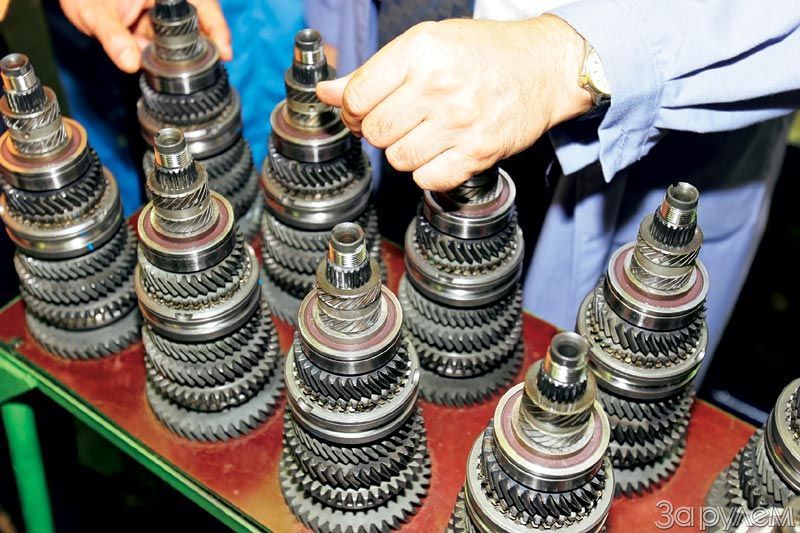

Заводчане провели большую работу. Перед нами внушительное досье с картами замеров картеров, валов, шестерен. Как оказалось, все размеры в пределах допуска, за исключением диаметра внутренней обоймы злополучного подшипника – он меньше, чем положено, и намного. Хуже того, посадочная поверхность внутренней обоймы оказалась бочкообразной. При установке такого подшипника на вал он деформируется, нарушается геометрия беговой дорожки. Нагрузки при движении на максимально возможной скорости очень высоки, и дефектный подшипник их, естественно, не выдержал.
Чтобы избежать подобных казусов в дальнейшем, конструкторы решили заменить штатный подшипник 6-50305А2ЕШ1 более выносливым 750305АУ. Его динамическая грузоподъемность 20 800 Н против 19 000 Н у старого. Новый подшипник получил двустороннее уплотнение, которое препятствует попаданию на поверхности качения продуктов износа и приработки деталей. Казалось бы, для сбора стальных частиц в картере есть магнит. Но ему неподвластны алюминиевые и латунные частички, которые считаются самыми опасными. Они прочно вдавливаются в дорожки обойм, создавая помехи для шариков, что приводит к шумам и стукам.
По соседству с задним подшипником первичного вала трудится аналогичный на вторичном валу. Этот вроде в порядке, но и его решили заменить новым – так надежнее, да и путаницы при сборке не будет.
