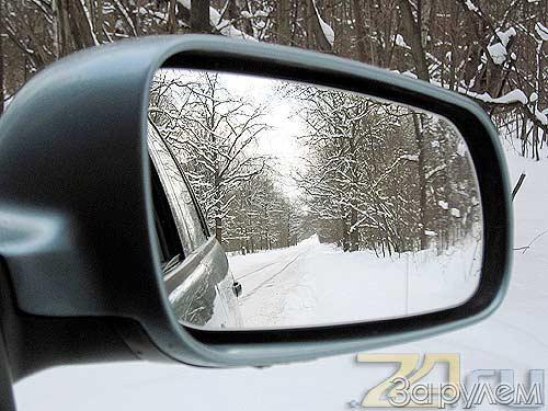

Штатные зеркала "пятерок" и "семерок" лучше заменить прямо в магазине. А что поставить взамен малюсенького, в ладошку размером, зеркальца?
Левое должно быть плоским, чтобы правильно оценивать расстояние. Зоны охвата хватает, поскольку расположено оно недалеко от глаз. Можно, конечно, поставить и сферическое, спасающее от мертвых зон, но с ним зачастую невольно подрезают едущих позади. Если польстились на него - не забывайте, что правое и левое сферические зеркала должны быть одной кривизны. Легковушке подходит зеркало с радиусом кривизны в 1200 мм.
Механизмы регулирования бывают рычажными, тросовыми и электрическими. Рычажный прост и надежен, но порой не обеспечивает весь диапазон настроек. Тросовым оперировать удобней, но нередки случаи, когда механизм "закисает" насмерть. Электропривод - просто роскошь.
Выбирая новые зеркала, приглядитесь к тем, что с обогревом. Они не намного дороже, а суровыми зимами избавляют от необходимости отскребать иней. Но бывает, что зеркала, которые должны оттаивать по велению вашего аккумулятора, подводят. Есть метод определить, насколько купленное устройство с обогревом надежно в морозы. Гляньте на зеркало с торца. Видите клеммы, которые отходят от зеркального элемента? К этим клеммам должны быть прикреплены провода, выходящие наружу. Все так? Очень хорошо. Не хуже и вариант, когда два слоя клейкой ленты прикрывают пленку нагревательного элемента. А вот если взору внимательного испытателя предстали паяные провода, то пиши пропало. При механическом воздействии (регулировке, например) пайка наверняка развалится. Самые дотошные проверяют целостность электронагревателя тестером. Для зеркал ВАЗа девятого и десятого семейств сопротивление нагревателя должно быть в пределах 8-10 Ом, для "Газели" 5,6-6,7 Ом. Отражение в салонном зеркале чуть темнее, чем в наружных. Поэтому тонировка на них может быть немного насыщенней.
