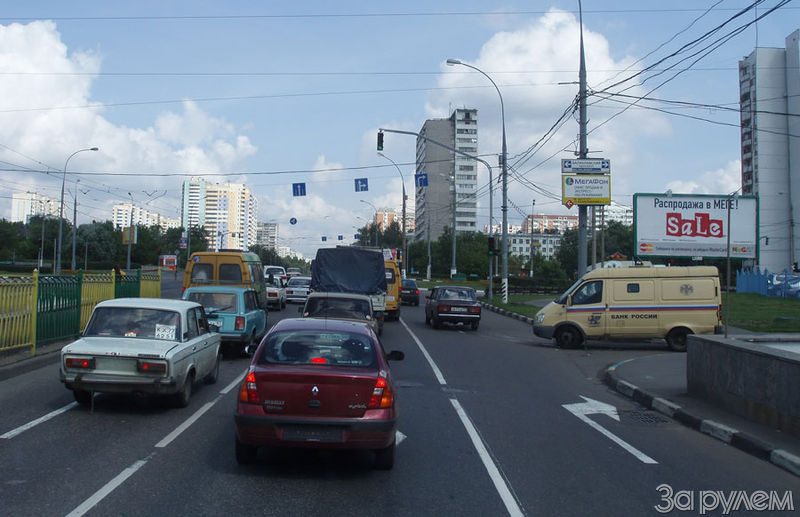

Далее рокада, проскочив 1-й Котляковский переулок, образует перекресток с Пролетарским проспектом. Здесь появится еще одна ответственная развязка – двухэтажная. Поскольку проложить тоннель под проспектом мешает линия метрополитена мелкого заложения, в Генплане решили пустить новую трассу над ним, эстакадой. Пролетев 300 метров «по воздуху», она опустится на землю в зоне жилой застройки (с севера – район Москворечье-Сабурово, с юга – Царицыно) и плавно перейдет в Кантемировскую улицу. Задача последней сегодня в основном сводится к обслуживанию общественного транспорта, обеспечивающего сообщение между предприятиями промзоны и одноименной станцией метро. В связи с тем что маршруты автобусов и автолайнов предполагается сохранить, а движение по Кантемировской с появлением рокады станет более интенсивным, ее решено расширить до восьми полос.
– Сделают это за счет ЛЭП, которая располагается вдоль дороги, заменив воздушную линию кабелем, – рассказывает г-н Бахирев. – Кроме того, освободившееся пространство позволит создать защитную полосу из зеленых насаждений. Для жителей близлежащих домов Москворечья-Сабурова все «радости» от соседства с крупной магистралью такие меры сведут к минимуму. А обитатели Царицына благодаря местному ландшафту вообще могут не опасаться: их район находится на приличном возвышении, фактически над дорогой.
