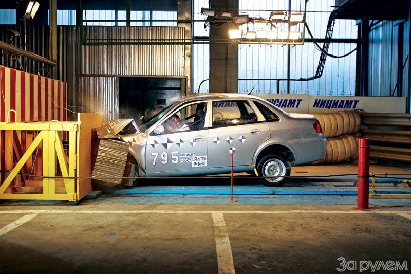

Активная фаза удара, 0,07 с с момента столкновения. Видны натянутые лямки ремней безопасности. Через сотые доли секунды…

Идут последние приготовления – кисти рук водителя фиксируют на руле скотчем. Пассажир пристегнут и оттого спокоен.
БОРТ 795
Пока идут последние приготовления, есть время бегло оценить качество российской сборки. Зазоры кузовных панелей невелики и равномерны. Дефектов окраски не видно, как нет и складок на ковриках в салоне, «лишних» саморезов и пистонов, чем извечно грешат наши авто. Внешний вид не портят даже наклейки на кузове – перекрестья точек контроля деформации и бортовой номер испытуемого – 795.
Прозвучала команда «Старт». Пока «Лифан» набирал скорость, невольно подумалось о тяжкой судьбе манекенов. Удар, бац, лязг... Упаси бог услышать эти звуки в ином месте!
Пассажир до удара в лобовое стекло хорошенько приложился о панель приборов, сломав «бардачок» и, скорее всего, нос и несколько зубов.
Скорость столкновения составила 56,6 км/ч (норматив 56+1), но едва автомобиль сложился, как лобовое стекло со стороны пассажира лопнуло и выгнулось характерным горбиком, что бывает при ударе в него головой. Дым от сработавших пиропатронов единственной подушки безопасности и преднатяжителей ремней развеялся, а худшие опасения, увы, нет. Манекен-пассажир (до удара лысый) обрел короткую «стрижку» в виде множества осколков стекла на темечке. Его ремень расстегнулся в самый ответственный момент!
…замок пассажирского ремня не выдержит нагрузки, расстегнется и отпустит манекен в свободный полет – головой в лобовое стекло.
Впрочем, водительскую дверь открыли без спецсредств, что вселило надежду на здравие хоть одного «пострадавшего в ДТП». Его подушка сработала на «отлично», чему свидетельство отпечаток физиономии ровно по центру купола. Да и руль с педалями фактически не посягнули на свободу пространства – перемещения первого составили всего 25 мм внутрь салона и 41 мм вверх (при допуске 100 и 80 соответственно), а педали и вовсе остались на месте! В целом кузов сложился по всем правилам инженерного искусства. Передок принял на себя основную энергию удара, погасив нужное количество «джоулей». Но что скажут датчики?

Действительно, водитель отделался испугом. Критерий травмирования головы (HIC) составил всего 565,9 ед., а изгибающий момент шеи – 26,8 Н.м, что по методике Euro-NCAP (примем ее для косвенной оценки) находится в границах зеленой зоны – соответственно до 650 и до 42. Да и другие параметры в норме: сжатие грудной клетки, сжимающее усилие левого бедра, перемещение коленных чашечек, сжимающее усилие голеней (см. рис.). Подпортило картину правое бедро – сжимающее усилие превысило порог зеленой зоны, однако до предела, при котором вероятен перелом, запас есть. В общем, пациент жив и в меру здоров.
Кузов «Лифана» сложился как положено: передок погасил энергию удара; оставшейся не хватило на деформацию салона.
А вот пассажиру досталось больше. По данным датчиков в грудной клетке через 0,083 с после столкновения ремень разжал объятия, при этом основная фаза удара (пик перегрузок) пришлась примерно на 0,1 с. Может, за эти 0,017 c не успеет случиться ничего страшного? Судя по критерию травмирования головы в 704,9 единицы, до предела в 1000 (по Правилам ЕЭК ООН) далековато, однако результирующее ускорение при длительности 3 мс составило 75,8 g, что уже совсем близко до порога в 80 g. Но говорить о том, что головной мозг серьезно пострадал, при таких показателях формально не приходится. А вот с шеей – беда. Изгибающий момент, вызывающий кивок вперед, составил 33,9 Н.м, что в принципе допустимо (предел по нормативу – 57 Н.м), но при отскоке бедолага запрокинул голову под действием чудовищного момента, превышающего порог измерительного оборудования – более 100 Н.м!
