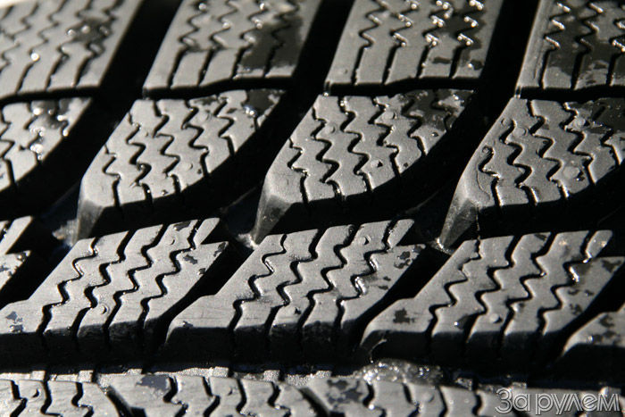

Больше века назад, когда появилась первая шипованная шина, достойной альтернативы ей на зимней дороге просто не существовало. Сегодня мягкие «липучки» - прямые конкуренты «шиповкам» (что подтверждают и результаты наших тестов) и присутствуют в гамме каждого известного производителя шин. Основное достоинство шипованных покрышек – лучшее сцепление на льду, за счет твердых коготков. Недостатки тоже известны. На современных автомобилях на фоне тихих двигателя и трансмиссии гул шипов слышен особенно хорошо. Кроме того, при потере шипов заметно ухудшаются сцепные свойства, возникает дисбаланс. Да и масса таких шин, как правило, больше – выше нагрузки на подвеску. Не говорим уже об износе дорожного полотна – это для многих понятие абстрактное, вроде экологических норм.
