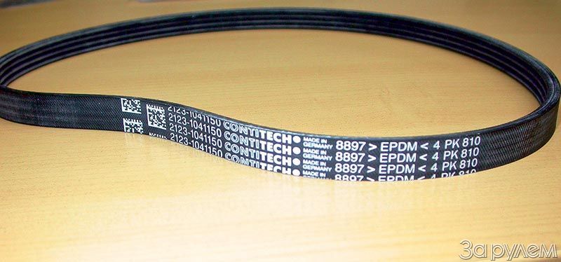

Какова маркировка ремня в приводе компрессора кондиционера «Шевроле-Нива»?
Маркировка ремня компрессора видна на фото.
