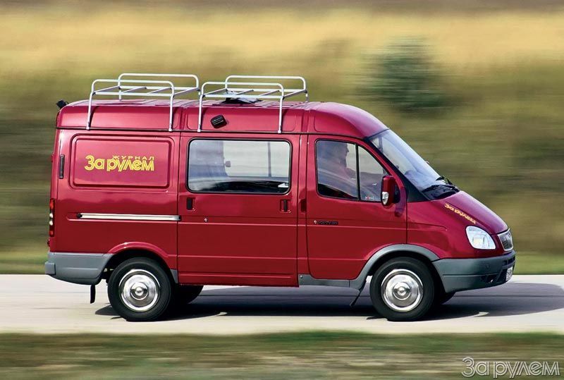

Наша совмещает в себе несколько функций. Задний отсек мы отвели под оборудование для быстрой замены колес на любых автомобилях. Средняя часть - подвижный офис, вмещающий до семи человек. Откидную столешницу стола-дивана используем для работы с документами или ноутбуком. Установили и розетки 220 В (работают от электростанции), и даже СВЧ-печь. На крыше смонтировали два багажника. Они же - площадка для фотографа.
Все, что мы сделали своими руками, - сделано на совесть, продумано, удобно и работает безотказно. Но достичь полной гармонии мешает качество носителя нашей мастерской - урожденного «Соболя». При покупке в его пользу сыграли относительная доступность (импортные аналоги намного дороже) и уверенность в собственных силах: сломается - починим. Сейчас понимаем, что не стоило гнаться за дешевизной: машина-то нужна для дела, а следить приходится за всем, и никогда не знаешь, где вылезет в следующий раз.
