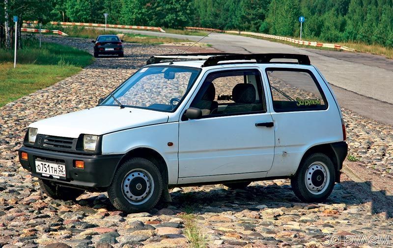

Увы, чистоту эксперимента - покупку машины «с нуля» я не смог соблюсти по финансовым соображениям. Денег хватало, но зачем отдавать 90 тыс. руб. за авто из салона, если через год оно подешевеет на треть? Расчет оправдался -на авторынке Казани без труда отыскал почти идеально сохранившуюся «Оку» со смешным пробегом 11 245 км за те самые 60 тыс. руб. Правда, вскоре выяснилось, что приборный щиток с нее кто-то зачем-то снимал, но сомнения меня не терзали - душевный покой выше подозрений. Тем более что автомобиль выглядел молодцом - о прошлом напоминали лишь характерные отпечатки створок гаражных ворот на обоих бортах, вмятины на колесах да заботливо вложенные внутрь покрышек камеры. Последнее - не от хорошей жизни: так предыдущий хозяин, успевший, кстати, поездить на спущенной шине, повысил стойкость крошечных 12-дюймовых колес к воздействию современных дорожных покрытий. Забота окупилась сторицей - передняя «колесная пара» протянула еще целых полгода, задняя - вдвое дольше. Помимо отменной ходимости, омские О-104 порадовали истинной всесезонностью, одинаково хорошо проявив себя и в грязи, и на снегу. Конечно, эксперты непременно отметят высокую шумность, немалый расход топлива и недостаточную цепкость на мокром асфальте, но нам на это пенять нечего - в соотношении цена-качество малый числитель куда предпочтительнее.

Если не зацикливаться на частностях, общая картина, на мой взгляд, такова. «Ока» - недорогой, доступный и хорошо приспособленный для самостоятельного ремонта автомобиль. Кроме того, он потребляет мало топлива (средний расход - 6,06 л/100 км) и отличается завидной проходимостью, а для вызволения ее из грязи вполне хватит пары крепких мужиков. Их можно запросто возить с собой - широкие двери и просторный салон им наверняка понравятся. Говорят, за компоновку надо поблагодарить зав. лабораторией НАМИ Б. Фиттермана: обладая незаурядным ростом, он мерил «Оку» на свой аршин. Оборотная сторона - наше качество изготовления и окраски (кузов охотно и обильно цветет), плохо уравновешенный двухцилиндровый мотор (за который автомобиль прозвали «швейной машинкой») и скромные грузовые возможности.
Вместе с тем «Ока» - уникальное предложение: другой столь вседорожной микролитражки на рынке нет. Поэтому интерес ВАЗа к ее возрождению понятен - главное, чтобы сделали как следует. Если «как всегда» - уже не поймут.
