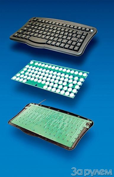

При реализации замысла верхняя деталь с кнопками станет не нужна, а вместо светящихся кружков напечатают необходимые символы.

Пока достижения фирмы демонстрирует эта клавиатура, хотя и в автомобиле.
Другой путь - упрощать сами переключатели, удалять из них контакты, пружинки, клавиши, лампочки или светодиоды. Позвольте, но что же тогда останется? Только фольга, но не простая, а электролюминесцентная. На самом деле, это бутерброд из защитной прозрачной пленки, прозрачного электрода, электролюминесцентного пигмента, диэлектрика, второго электрода и еще одной защитной пленки. Все вместе имеет толщину около 0,5 мм, а изображения кнопок просто напечатаны.
